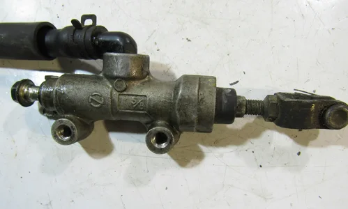

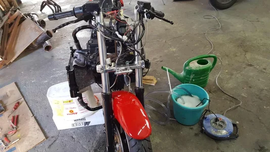

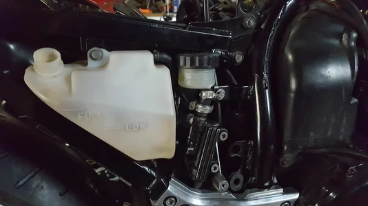

Hallo Mopedfahrer,
Kühlsystem ist wieder geschlossen und aufgefüllt, scheint alles dicht zu sein.
Die Silikonschläuche passen, wenn es auch erst mal ein wenig gehackt hat.
Ölwanne und Kühler sind auch wieder dran, Ölfilter gewechselt und aufgefüllt.
Ob alles richtig dicht ist sehe ich erst wenn der Hobel wieder läuft.
Die Bremspumpe von der Zephyr ist nun auch eingebaut, allerdings wehrt die Bremse sich noch gegen das entlüften, muss ich halt nochmal mit Geduld dran.
Gruß Jürgen

Alt 26.03.2017, 11:07   #155
Micha M.
stellv. Chefchauffeur
Benutzerbild von Micha M.
Registriert seit: 19.03.2014
Ort: Berlin
Alter: 56
Beiträge: 587
Renommee-Modifikator: 11
Micha M. befindet sich auf einem aufstrebenden Ast
Sieht ja schon mal sehr lecker aus.
Ich werde mich wohl in absehbarer Zeit auch mal um meine Kühlschläuche kümmern müssen.
Habe festgestellt, dass meine Kleine im kalten Zustand, ein paar kleine Tränen vergießt. Habe unten im Bugspoiler 1-2 Tropfen Wasser entdeckt!
Lieben Gruß
Micha
Frage nicht, was die Maschine für Dich tun kann, sondern was Du für die Maschine tun kannst
Micha M. ist offline   Mit Zitat antworten

Blinzeln Seitenständerschalter
Hallölli,
wie schon letztens angemerkt, Schnauze voll von alten Seitenständerschalter!!!
Daher nun ersetzt durch einen induktiven Näherungsschalter, die Schaltfunktion übernimmt ein ganz simples 12V Relais mit Wechslerkontakt.
Kalt durchprobiert -> schaut gut aus!!!
Gruß Jürgen

Standard Seitenständerschalter
Hallo zusammen,
Batterie eingebaut, Kerzen gewechselt, LuFi gewechselt -> Moped springt an!!!!
Anfahren mit ausgeklapptem Seitenständer getestet -> Schei.... kann fahren.
Gemessen, getestet -> die halbe Karre wieder zerlegt, alles mögliche kontrolliert und wieder zusammengebaut.
Megaschei.... -> nu springt es nicht mehr an, wieder alles zerlegt, durch den Ausbau des Sicherungskasten ist Bewegung in die Stecker gekommen, also Fastenstecker raus -> nachgedrückt und alles wieder zusammen, nu läuft sie wieder, aber anfahren kann ich immer noch, nochmal Kupplungsschalter, Seitenständerschalter und Leerlaufschalter gemessen -> schalten wie sie sollen -> versteh ich nicht!!!!
Die Deppenschaltung (Merlin) sollte funktionieren, bis zum Steuergerät alles gemessen.
Samstag im Arsch, abgebrochen und nochmals im Forum gelesen.
Sonntags dann mal getestet ob es nur sehr spät funktioniert und die Dicke aber schon lange eingekuppelt ist, mit laufendem Motor wäre ich durch die Außenwand der Garage gefahren bis der Kupplungsschalter die Zündung killt.
Danke für den Tipp aus dem Forum!!!!!
Hülse (Gleitlager) im Kupplungshebel gewechselt (war ausgenuddelt) und ein 2mm Aluplättchen auf die Betätigungsfläche geklebt.
Und siehe da -> kaum macht man's richtig -> funktioniert es auch!!!

Standard Kupplungspumpe
Nach der Aktion mit der Seitenständer-Anfahrfunktion habe ich dann erkannt das die Kupplungspumpe undicht ist, Rep-Satz bestellt und eingebaut.
Elend lange entlüftet und scheint jetzt gut zu sein.
Hallo Mopedfahrer,
habe mich nochmals mit der Kupplungspumpe beschäftigt, komplett zerlegt und wieder zusammengebaut.
Auf Riffen im Zylinder geprüft -> alles ok, Reihenfolge und Sitz der Gummis -> auch ok.
Mir viel dann aber beim Zusammenbau auf, dass der Sicherungsring nicht ordentlich im Nut hält und immer wieder raus rutscht.
Das scheint mir so als wäre der aus minderwertigem Material hergestellt, da keinerlei Federwirkung, habe dann den alten benutzt, der sitzt super.
Sieht nun so aus als ob alles dicht wäre, auch eine kleine Proberunde (Schei.... Wetter) zeigte keine Undichtigkeit mehr.
Hoffe das bleibt so, die ewige Entlüfterei kann einem ganz schön auf den Sack gehen!!

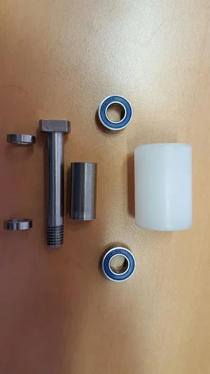

Mir ging es so mit Umlenkhebel (mit Lager) an meiner 11C.
Material Böhler N700 (17-4 PH / S17400).
Keine Eintragung aber der geile Tip "wozu sieht doch keiner".
