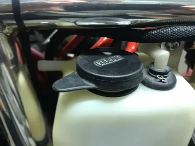

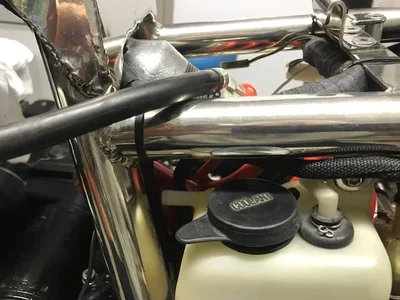

Frage zum Anschluss des Ausgleichsbehälter
am Ausgleichsbehälter sind 2 Anschlüsse, wo kommt der Schlauch vom Wassereinfüllstuzen und wo der Überlaufschlauch dran. Der Schlauch vom Überlaufstuzen läuft sicherlich ins leere, oder? Dabke Tommyba

hey, dein EGLI-Behälter ist anders als der der GPZ.
Dennoch, ist der höchste Punkt immer der Überlauf. Also bei Dir der seitliche Ausgang. Viele Grüße Olaf

Olaf,
ist das kein originaler GPZ- Behälter? Wenn ich die richtig verstehe ist der Überlauf der Linke und der Rechte der zum Einfüllstutzen geht. Dieser geht auch tief in den Behälter rein. Jörg

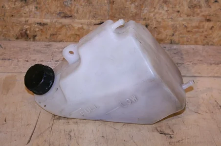

hey Jörg, genau
Der Behälter sieht original wie auf dem Bild aus.

Olaf,
Behälter ist von einer VF 750 Honda, Danke für die Unterstützung
