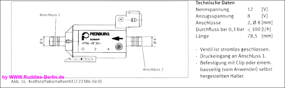

Nachdem ich sowas beim 1100 Horizont Umbau von Sauerlandbiker gelesen hatte hab ich mal ein wenig gesucht. Bei diesem Umbau ist wohl der normale Kraftstoffhahn aus Platzgründen weggefallen und als Ersatz dafür hat er einen "elektrischen Benzinhahn" eingebaut.
Er meinte damit wohl eher ein sog. "elektromagnetisches Absperrventil" für Kraftstoff. Von der Funktionsweise eher simpel, Stromlos kein Durchfluss mit Strom (also Zündung an) Durchfluss. Hier der Link zu einem solchen Ventil: http://www.ruddies.business.t-online.de/index2.htm Aber wie liese sich eine Reservestellung realisieren?? Bringe das ganze nur deswegen ins Spiel, weil mein jetztiger Kraftstoffhahn spinnt und ich sowieso Ersatz/bzw. Reparaturkit bräucht. Viele Grüße, Markus
