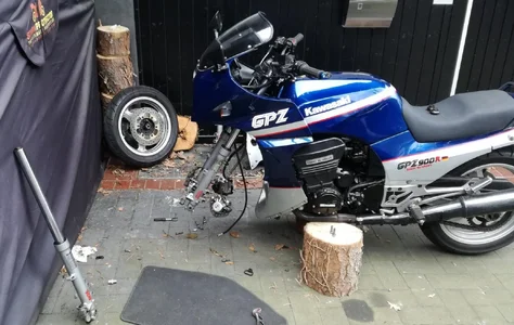

Ich hänge mich Mal an das Thema weil meine zweite GPZ900R die ich mir kürzlich gekauft habe genau die gleichen Symptome "Bremsenrubbeln vorne" hat.
Eigentlich dachte ich dachte es liegt an dem undichten Gabelsimmering und der verölten Scheiben/Belag rechts. Gabel gesten getauscht, neue Simmeringen und ÖL, (3. Bild links das neue W10er Gabelöl, Mitte das aus der "überholten" Gabel, rechts wahrscheinlich das originale nach 50000km) Beläge und Scheibe mit Bremseniniger entfettet und ... immer noch. Ich hätte als nächstes das Vorderrad neu wuchten lassen, aber nachdem was ich gelesen haben werde ich zuerst die Zange zerlegen und gangbar machen und dann mal nach einem Seitenschlag der Scheibe gucken. Oder danach mal von der anderen Beläge und Scheibe von der anderen umbauen..... Ich habe noch eine Frage zur Gabel vorne: Wie weit schiebt man die Standrohre nach oben aus der Gabelbrücke? Bei meiner zweiten sind die quasi bündig und man sieht nichts überstehen. Bei der neuen stehen die ca. 3 cm nach oben raus. Im WHB habe ich nichts darüber gefunden. Um die Verbindung zwischen den beiden Gabeln über den beiden Löchern zu plazieren müsste sie eigentlich die besagten cm heraus stehen.

Die stehen weiter raus weil da normalerweise die Stummellenker aufgesteckt werden. Du scheinst bei der blauen einen SB Lenker zu verwenden.
