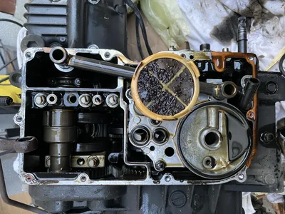

So, heute sollte der große Tag des ersten Startversuchs werden. Arschgeleckt. Beim Wasserauffüllen (erster task heute früh)) läuft mir die Suppe über die Lima. Es kommt aus der hinteren Verteilung aus dem Kopf in Richtung Thermostat. Dieses horizontale rohr hatte ich gut inspiziert und natürluch mit neuen Dichtungen versehen. Mist. Denke, dass sich der Oring beim Einsetzen verschoben hat.
Frage (bevor ich ausraste): Bekommt man das ab ohne Vergaser und Lufi usw wieder abmontieren zu müssen? Bzw. kann man das Rohr ordentlich einschieben wenn man kaum Platz hat? Habt ihr da erfahrungen? danke

Ja hab ich. Gibts da nen Trick? Der Einbau wird blöd. Die Ringe sind (offensichtlich) nicht in Position geblieben und man hat keine richtige Kraft zum einbauen. Hebel und Hämmern sorgen für Angst vor Zerstörung und rein körperlich reindrücken...da bin ich wohl zu weiblich für 😊

Hauchdünn, damit der O-Ring besser reinflutscht. Danach mit Wasser durchspülen und auffüllen. Warmlaufen lassen, zum Überprüfen ob dicht. Wasser raus und Kühlmittel rein, fertig :-)
Habe ich gerade hinter mir, mit dem vorderen Wasserrohr.

So, erledigt. Das ging dann doch relativ gut ohne den Gaser auszubauen. Allerdings muss das Thermostatgehäuse am besten vorher mittels der kleinen Schraube, die von unten hochgeht, abgenommen werden. Dann kann man das Rohr nach vorn und hinten kippen und raus ziehen. Ist Millimeterarbeit aber geht.
Das Rohr habe ich nochmal sauber angeschliffen und neue O-Ringe verbaut. Alles mit Vaseline leicht eingeschmiert und siehe da, es flutscht rein :-) Jetz hab ich alles mit Wasser aufgefüllt und es scheint dicht bislang. Mal sehen wie es dann bei Druck ist. Öl ist auch drin. Würde gern den Anlasser mal bisschen pumpen lassen aber das klappt noch nicht. Irgendein Kreis scheint nicht geschlossen zu sein oder so. Der Kabelbaum ist bis auf Blinker und die L-Förmigen Lenkerschalterkabel komplett angeschlossen. Cockpit leuchtet brav, Seitenständerschalter geht. Hupe geht nicht, Anlasser macht meinen Mucks... Woran liegts??? danke euch

Was fällt mir auf? welche Fragen hab ich noch? 1. Drehzahlmesser geht nicht, Tankanzeige steht auf voll (obwohl kaum was drin ist und der Schwimmer montiert ist). Beides ging vorher. Beleuchtung im Cockpit geht richtig. Tempanzeige geht auch. 2. Wann springt der Lüfter an? Habe sie im Leerlauf lange laufen lassen. Anzeige ging über 2/3 bis kurz vor rot. Dann schaltete ich den Dauerschalter des Lüfters an, den der Vorbesitzer verbaut hatte. Als ich dann die Maschine ausmachte und der Schalter wieder auf OFF stand. Dreht der Lüfter wie von Geisterhand volle Kanne los...Warum nicht früher bei laufendem Motor. 3. Der Tempschalter an der Wanne hat kein Kabel. Ich meine mich zu erinnern, dass man diesen gerne deaktiviert. Kann mir das nochmal kurz einer erklären? Warum sollte man das tun? Scheinbar wurde bei mir das Kabel auch aus diesem Grund entfernt. 4. Motorgeräusch und Öl. Ich kippe 4 Liter Öl rein, welches relativ schnell komplett vom Schauglas weggesaugt wird. Das Schauglas ist bis zum unteren Strich gefüllt bei laufendem Motor. Nach ca. 5-10 Minuten Laufzeit füllt es sich wieder bis ca. zur Hälfte. Versteh ich nicht. Als sie kalt war, hörte ich vorne (nicht oben) an den Krümmern ein helleres nageln, das mit der Zeit leiser wurde aber noch zu hören ist. Ich habe keinen Vergleich und weiß nicht, wie die GPZ sich anhören muss. Muss sie ganz dumpf und sonor sein oder darf der Ventiltrieb oder die Krümmer ein helles Geräusch von sich geben? 5. Bremslicht Handpumpe. Kann es sein, dass das Bremslicht beim Ziehen des Bremshebels nur dann leuchtet, wenn ein Druck erkannt wird? Die Bremsen bei mir sind noch alle leer. Das alleinige Ziehen des Hebel bringt kein Bremslicht. Fußhebel geht. Bitte helft mir doch kurz, damit ich den Tag halbwegs feiern kann. danke, Markus

Kühler läuft nach abschalten des Motors weiter oder springt von alleine an. Das muss so. Öl, 3,5 hätten gereicht. Bremslicht, wenn der Hebel gezogen wird, müsste ein klicken zu hören sein. Dieser Schalter ist für das Bremslicht zuständig. Kabel dran??? Mehr wes ick och nich. :-)

Edit: So, die Hupe geht nur manchmal. Werde morgen mal die Schalter alle öffnen und reinigen. Auch hat da jemand ne andere Hupe mit Klemmen drangetüdelt. Das schau ich mir an. Mit einem Schlag gegen den DZM geht der wieder. Weiß der Geier warum. Hat wohl geklemmt. Seit der DZM wieder geht, springt auch komischerweise (!!!) der Lüfter von selbst an, sobald die Tempanzeige die Hälfte erreicht. Die Tankanzeige steht unverändert auf randvoll. Der Schwimmer funktioniert. Ist richtig verbaut und hat die Ohmwerte aus dem WHB. Das Klackern macht mir sorgen leider. Ich lade euch ein Video hoch. Bitte schaut es euch kurz an. Es ist gut zu hören. Das Klackern wird gefühlt weniger, wenn das Moped warm ist. 4 Liter Öl bei kompletter Neubefüllung ist korrekt! Bremslicht ist noch offen und der tempschalter an der Wanne auch noch... Youtube Video: https://youtu.be/x3XU9AStKYA Liebe Grüße und vielen Dank! Markus

Moin, das ist immer schwer zu sagen, es klingt als wäre ein Kipphebel eingelaufen.
Würde mir das nochmals genau anschauen. |

Für mich läuft der vor allem nicht rund. Ist aber schwer zusagen beim Video

Guck ich mir nochmal an. Ja, richtig rund läuft der nicht, denk ich auch. Werde mir bei Zeiten mal komplette Gaser Überholsätze leisten. Eingelaufen er Kipphebel? Oh Gott, das darf jetzt nicht mehr sein. Die Kiste soll auf die Gass. danke
