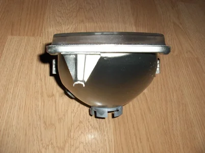

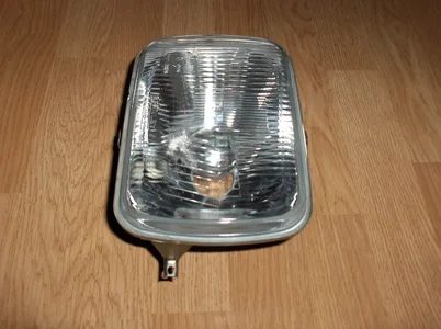

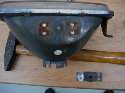

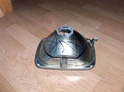

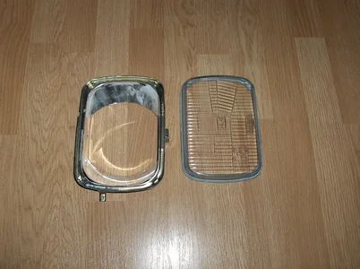

Mir ist da noch eine Idee gekommen, auf Basis amerikanischer Handwerkskunst quasi...
An Corvette, Trans Am und Camaro war mir immer sympathisch, dass dort die originalen Scheinwerfer für die Zulassung einfach mit H4-Lampen ersetzt werden konnten und danach wieder die originalen Halogen-Lampen in die "housings" eingesetzt werden konnten. Der Zierring fixierte das Lampengehäuse an der eigentlichen Aufnahmevorrichtung. Im Anhang ein Bild für das bessere Verständnis. Wenn nun der alte nicht mehr taufrische Reflektor (der ist ja aus Metall) als solche Vorrichtung gebraucht werden könnte, der Zierring als Befestigung genommen würde, dann hätte man doch eine dauerhafte Lösung, oder? Ich werd mal in dieser Richtung aktiv werden |
10.03.2007, 08:04 | #15 |
Jeder kennt ihn... jeder liebt ihn
Unser Original-Schweinwerfer |

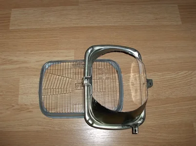

10.03.2007, 08:06 | #16 |
Mal schauen, ob der Dremel den Reflektor schafft und der Hammer das Glas
10.03.2007, 09:19 | #17 |

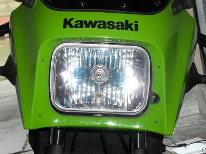

Nun sieht das doch schon eher wie ein Befestigungsadapter aus... Was mir jetzt fehlt ist der Klarglasscheinwerfer
Erfreulicher Nebeneffekt: nun habe ich ein ganzes Lampenglas um mit einem ganzen Reflektor einen neuen Originalschweinwerfer zu machen. Meistens ist ja nur die Beschichtung nicht mehr in Ordnung. So, jetzt gehts ab ins Kaffee |

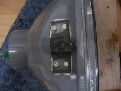

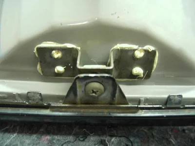

Noch ein paar von mir! Auf Wunsch sind noch mehr da.
Gruß, Alex |
